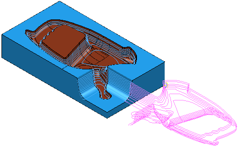

Esse exemplo mostra como espelhar um percurso por uma linha definida pelo usuário. Utiliza a opção Manter Original
para que você possa facilmente visualizar o efeito da transformação.
Utiliza o modelo Chainsaw.ige da pasta de Exemplos com um percurso de perfil de resíduo como percurso ativo.
esteja selecionado.
e clique no canto inferior direito do bloco.
. Isso espelha e copia o percurso ativo.
