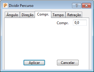

Essa guia contém o seguinte:
Comprimento — O comprimento máximo de cada porção do percurso.

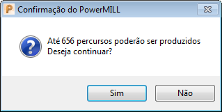

Se você especificar um Comprimento pequeno, um diálogo de confirmação é exibido antes de continuar.
Clique em Sim para criar todos os percursos; clique em Não para abandonar a operação.

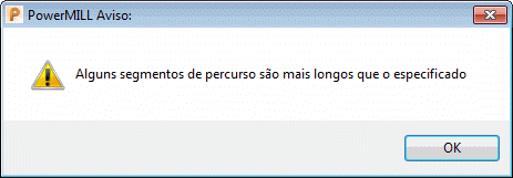

Caso um ou mais segmentos do percurso original sejam mais longos que o Comprimento especificado, alguns dos percursos produzidos pela operação de dividir também irão exceder o Comprimento. Nesse caso, uma mensagem de aviso é exibida:
