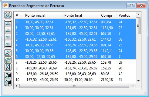

Alternar Direção — Inverte a direção de cada segmento selecionado alternadamente, de forma que o os pontos inicial e final de segmentos alternados são trocados. Se nenhum segmento estiver selecionado, isso se aplica ao percurso inteiro.Se você selecionar diversos segmentos na lista:
e clicar no botão Alternar Direção

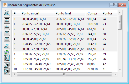

, a direção de segmentos alternados é invertida:
Nesse caso, os segmentos 1, 3 e 5 são invertidos, enquanto os segmentos 0, 2, 4 e 6 não são.
