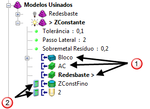

No exemplo abaixo, Bloco, Desbaste e Redesbaste são estados calculados de Modelo Usinado. Assim, se você utilizar a opção Aplicar Percurso Depois no estado de Modelo Usinado Bloco, isso invalida os estados de Modelo Usinado Desbaste e Redesbaste.
De maneira semelhante, se você Aplicar Ferramenta Depois no estado de modelo usinado Desbaste, isso invalida o estado de modelo usinado Redesbaste.
estados calculados do Modelo Usinado.
estados não calculados do Modelo Usinado.
