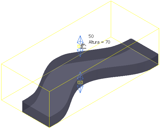

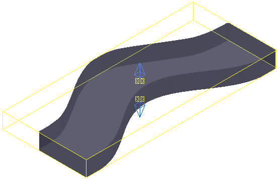

Esse exemplo aborda a edição gráfica de um bloco. O bloco foi criado a partir de uma fronteira ou imagem.
Um cubóide amarelo é posicionado em torno do bloco e
é posicionado no topo e na base do bloco.
. Clique e arraste o mouse para modificar a altura. O texto próximo ao cursor exibe a altura atual (nesse caso 70) e o aumento na altura (nesse caso 50).
Manter pressionada a tecla Shift ao clicar e arrastar uma seta azul movimenta a face oposta ao mesmo tempo.
.Você somente pode mover o bloco acima ou abaixo no eixo Z.
Uma outra maneira de mover o bloco é posicionar o cursor sobre uma das esferas amarelas e então clicar e arrastar o mouse.
Se o cursor inteligente estiver habilitado, você pode ajustar a posição clicando em geometria relevante. Esse posicionamento está disponível apenas para mover o bloco, e não para redimensioná-lo.
