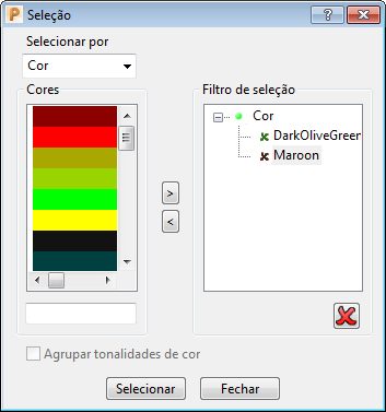

Por exemplo, com algumas caixas coloridas:
No diálogo Seleção selecione DarkOliveGreen e Maroon como as cores.
Os componentes com as cores DarkOliveGreen e Maroon são selecionados.

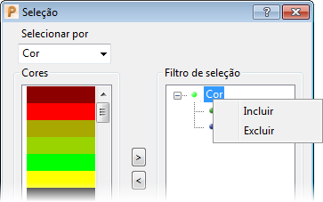

Se você clicar com o botão direito em Cor no Filtro de seleção e selecionar Excluir no menu de contexto:
Os componentes que não forem das cores DarkOliveGreen e Maroon são selecionados.
A representação no Filtro de seleção também muda para exibir uma cruz,
