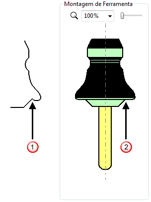

Como hastes de ferramenta não podem apresentar movimentos negativos em Y, o PowerMill remove esses movimentos do padrão ao criar a haste.
Padrão com movimento Y negativo.
Haste criada a partir do padrão com apenas movimentos Y positivos.
