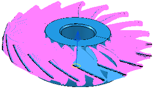

Este exemplo mostra como criar rotações múltiplas num percurso utilizando um padrão circular.
Utiliza o modelo Blisk_Simple.dgk da pasta de Exemplos com um percurso de acabamento de lâmina como percurso ativo. A face XY
é o plano de trabalho principal.
Os percursos devem ser rotacionados em torno do centro do cubo; nesse caso, siga para o passo 4. Se o percurso não for rotacionado em torno do seu centro, siga para o passo 3.
e insira as coordenadas 0 0 0 em
na barra de Status e pressione a tecla Enter.
e insira as coordenadas 0 0 -400 em
