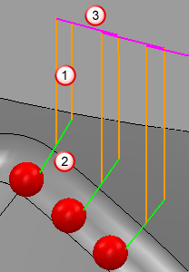

Utilize a página Avanços e velocidades para especificar as velocidades para cada tipo de movimento em um percurso de inspeção.
. A sonda continua nessa velocidade até a Distância de Procura.
. Trata-se de um valor normalmente menor do que os movimentos rápidos da máquina-ferramenta, pois acelerações repentinas podem fazer com que a sonda seja inadequadamente acionada.
