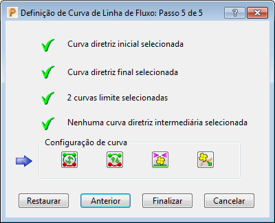

Utilize o diálogo Definição de Curva de Linha de Fluxo para especificar as curvas utilizadas para um percurso de acabamento linha de fluxo.
O PowerMill tenta configurar as curvas. Então o passo 5 é provavelmente o passo exibido.
Para maiores informações, consulte Exemplo de acabamento linha de fluxo.
Circular pelas curvas diretrizes e limite — Circula pelas diferentes combinações de curvas diretrizes e limite.
Inverter curvas diretrizes — Troca as curvas diretrizes inicial e final.
Alterar direção de corte — Altera a direção de corte de discordante para concordante ou de concordante para discordante.
Inverter lado de usinagem — Inverte o lado da curva a ser usinado.
