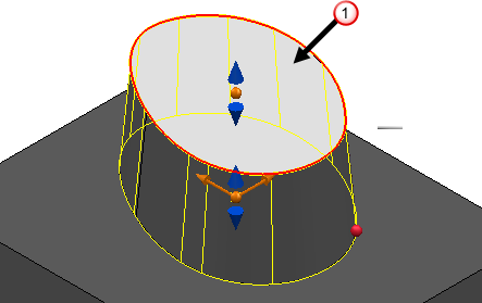

Criar figuras de postiço, cavidade e laterais de forma livre a partir de superfícies é simples e intuitivo, já que a altura e o ângulo de saída das figuras são automaticamente calculados a partir da geometria de superfície.
, clique em
no modelo a partir do qual você deseja criar a figura.
Se figuras do mesmo tipo, por exemplo, postiços, existem na mesma altura Z, é possível criar simultaneamente estas figuras ao selecionar várias superfícies em todo o modelo. Para recursos do mesmo tipo em diferentes alturas Z, você deve criar cada figura individualmente.
