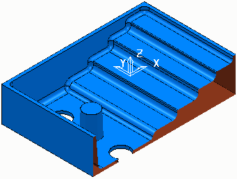

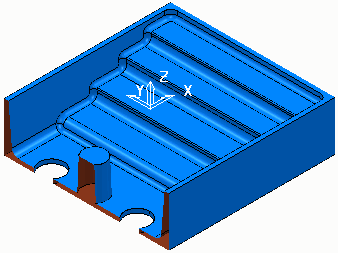

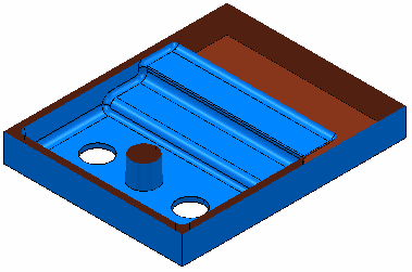

Selecione uma opção na lista suspensa Eixo no diálogo Secionamento Dinâmico para especificar a orientação dos planos de corte em termos do plano de trabalho ativo ou da vista.
Escolha entre os seguintes:
Vista — Os planos de corte são paralelos à vista atual.
X — Os planos de corte são paralelos ao eixo X do plano de trabalho atual.
Y — Os planos de corte são paralelos ao eixo Y do plano de trabalho atual.
Z — Os planos de corte são paralelos ao eixo Z do plano de trabalho atual.
