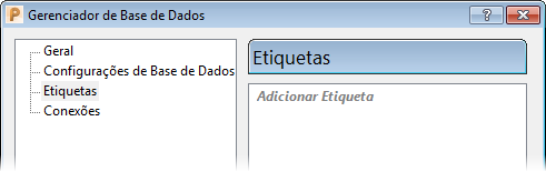

Utilize a página Etiquetas para listar as etiquetas de ferramenta existentes e para criar, editar e apagar etiquetas. Etiquetas de ferramenta agrupam ferramentas de acordo com uma característica semelhante, por exemplo tipo de estratégia. Isso permite pesquisar a base de dados de ferramentas de maneira mais fácil. Primeiro adicione uma etiqueta à base de dados de ferramenta e então atribua a uma ferramenta.

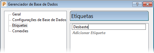

Para adicionar uma etiqueta de ferramenta à base de dados de ferramenta:

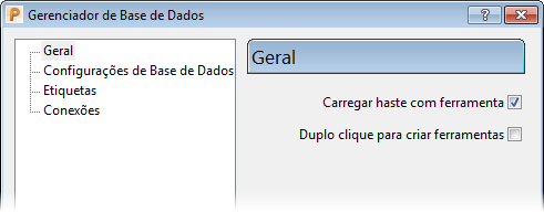

em guia Ferramenta > painel Base de Dados para exibir o diálogo Gerenciador de Base de Dados.
