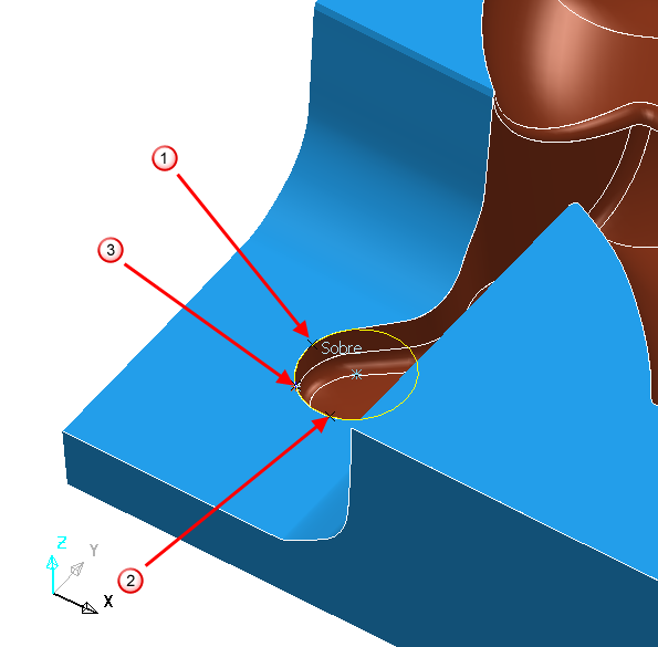

Este exemplo mostra como encontrar as coordenadas do centro de um círculo. Utiliza o modelo chainsaw.ige da pasta de Exemplos.

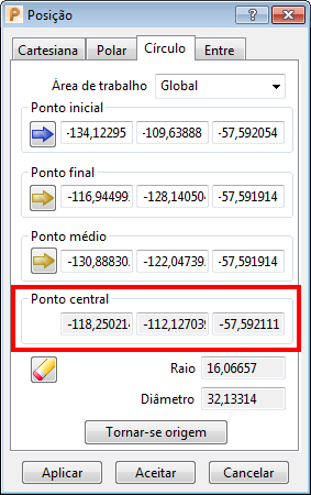

para exibir o diálogo Posição.
, e
Isso exibe o diálogo Posição com o centro exibido nos campos Ponto central.
