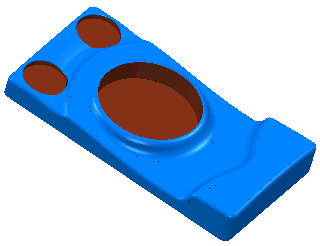

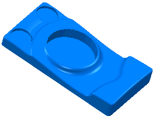

Para reorientar as superfícies selecionadas de forma que as normais sejam consistentes, selecione Orientar Superfícies Selecionadas no menu de contexto individual de modelo. Isso se destina a superfícies selecionadas que se tocam, mas faz uma tentativa em todas as superfícies. Na prática, isso faz automaticamente o que Inverter Seleção faz manualmente.
Converte isso:
Nisto:
