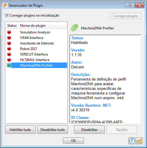

Selecione guia Arquivo > Opções > Gerenciar Plugins Instalados para exibir o diálogo Gerenciador de Plugin, que permite gerenciar os plugins atualmente instalados no seu PC.
Esse diálogo contém o seguinte:
Carregar plugins na inicialização — Selecione para carregar plugins ao inicializar o PowerMill. Plugins não são carregados se essa opção não estiver selecionada.
Carregar plugins — Clique para carregar plugins após inicializar o PowerMill.
Status — O sistema de símbolo indica o status de cada plugin:
— o plugin está disponível e habilitado.
— o plugin está disponível, porém desabilitado.
— o plugin exige uma versão mais recente do PowerMill. O PowerMill pode carregar o plugin e exibir seus detalhes.
— o plugin não está disponível. O PowerMill não pode carregar o plugin, então nenhum detalhe de plugin pode ser exibido. Isso ocorre caso o plugin esteja corrompido, ou não tenha sido registrado corretamente.Nome do plugin — A coluna exibe o nome de cada plugin.
Sumário de plugin — Selecione um plugin para exibir informações no painel à direita.
Habilitar tudo — Selecione para habilitar todos os plugins.
Desabilitar tudo — Selecione para desabilitar todos os plugins.
Habilitar/Desabilitar — Selecione para habilitar ou desabilitar um plugin selecionado.
Opções — Selecione para exibir o diálogo de Opções de um plugin selecionado. Caso um plugin não possua um diálogo de Opções, essa opção não está disponível.
Informação — Clique para exibir o Log de Plugin.
Limpar log — Clique para remover todos os itens no log de plugin.
