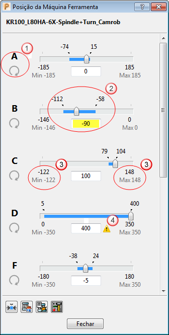

O endereço do eixo (A) e o ícone indicam o eixo e seu tipo.
Indica um eixo linear.
Indica um eixo rotativo
Arraste o ponteiro
para deslocar o eixo. O valor -90 é a posição atual do eixo. A linha azul e os valores -112 e -58 indicam os pontos mais afastados para os quais o eixo foi deslocado durante a sessão de simulação atual.

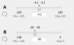

Os valores de eixo Mín e Máx são exibidos em cada extremidade da barra deslizante. Os valores exibidos acima dos valores Mín e Máx indicam o máximo intervalo dentro do qual você pode mover a barra deslizante de uma vez.
Se o intervalor da barra deslizante não for grande o suficiente para deslocar o eixo para o seu limite Mín ou Máx de uma vez:
PowerMill exibe um aviso se você inserir uma posição de eixo (no campo Posição) que seja maior que o limite do eixo.
