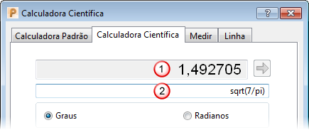

Para utilizar a calculadora, clique nos botões como você faria numa calculadora física, ou então digite a expressão na faixa branca no topo da calculadora. O botão Backspace apaga a última entrada. A calculadora exibe sua expressão na faixa branca no topo do diálogo com o resultado mostrado na faixa cinza acima.
— Resultado
— Expressão
— Clique para copiar o resultado para o campo. Isso somente está disponível se você tiver acessado o diálogo Calculadora clicando com o botão direito em um campo de texto editável.
