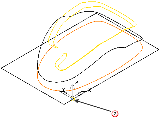

Este exemplo mostra como mover a origem de uma transformação, utilizando a guia Editor de Curva.
para posicionar a origem no centro das curvas selecionadas.
para posicionar a origem no origem do plano de trabalho ativo.
. Clique e arraste a origem para a posição desejada.
e então clicar na nova posição (não arrastar), e clicar em
e inserir as coordenadas absolutas
ou relativas
