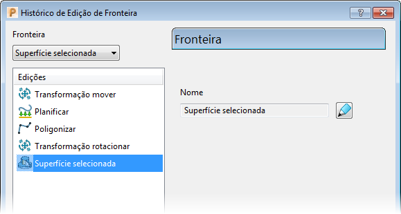

Fronteira — Selecione a fronteira para revisar e modificar as edições anteriores.
Edições — Esse quadro exibe uma lista de todas as edições realizadas na fronteira. A edição mais recente fica no topo da lista e a fronteira original fica no fim da lista. O lado direito do diálogo exibe informações sobre a edição selecionada.

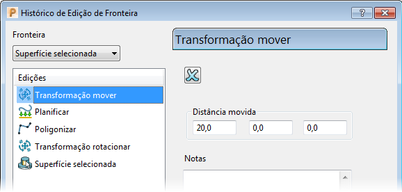

Nesse caso, a edição moveu a fronteira por 20 mm em X e você pode editar esses valores.

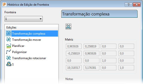

Adicionalmente, você pode executar edições complexas que não podem ser modificadas utilizando o diálogo Histórico de Edição de Fronteira, por exemplo:
na barra de status.
para fechar a barra de ferramentas Mover.
para fechar a barra de ferramentas Rotacionar.
Nesse caso, você pode visualizar a matriz que combina a movimentação e a rotação, mas você não pode editar esses valores. Você pode apagar essa transformação clicando em

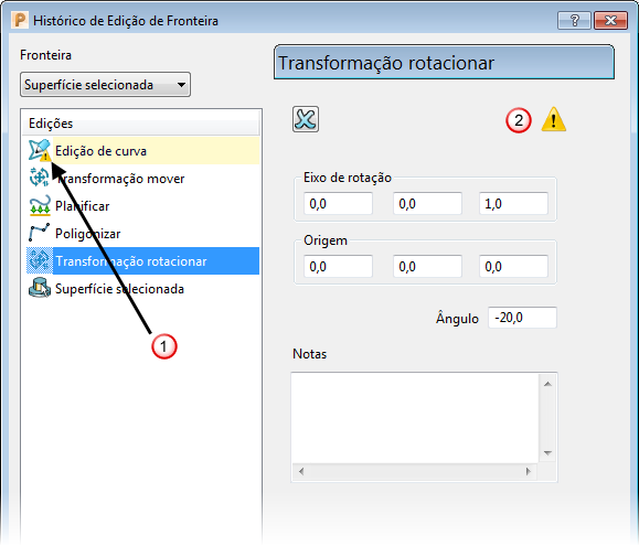

— Quando esse ícone é exibido, o histórico da fronteira contém uma ou mais edições em que um segmento de curva ou ponto foi selecionado. Caso a lista Edições contenha uma ou mais dessas edições seletivas, clicar em Calcular somente recalcula a fronteira até a primeira edição que exigia uma seleção, e apaga todas as edições subsequentes.
A edição seletiva.
Indica que, se você editar qualquer valor, pode recalcular sua fronteira, mas o histórico não é completamente reaplicado.
