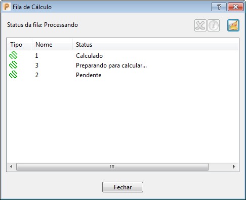

Clique em qualquer um desses botões de Fila de Cálculo para exibir o diálogo Fila de Cálculo.
Nesse caso, três percursos estão na fila de cálculo.
Limpar a Fila — Clique para remover quaisquer entidades calculadas da fila de cálculo.
Remover entidade da fila — Selecione uma entidade na lista e clique em
para remover essa entidade da fila. Isso não apaga a entidade, apenas remove da fila de cálculo.
