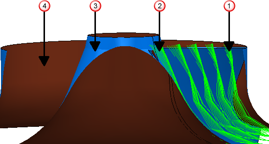

Unir — Começa gerando offset do perfil do envoltório e lentamente migra o offset de forma que no final esteja aplicando offset ao perfil do cubo de roda. Um exemplo de Offset tipo Mesclar é mostrado abaixo:
— o primeiro offset que segue o perfil do envoltório.
— o último offset que segue o perfil do cubo de roda.
— o cubo de roda.
— o envoltório.
Os perfis entre o primeiro e o último offset mudam gradualmente do perfil do envoltório para o perfil do cubo de roda.

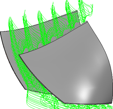

Sobreposição — Cada passo sobrepõe o passo anterior pela distância especificada aqui. Cada passo começa antes do passo anterior se curvar para longe da aresta.
Primeiro passo
Segundo passo
Sobreposição
