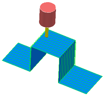

Este exemplo simples utiliza um percurso raster sobre um degrau para mostrar o efeito da Evasão de Colisão.
Quando você cria um percurso raster simples sobre isso, ocorrem colisões entre o degrau e a haste:
Uma maneira de contornar isso é aumentar o comprimento da ferramenta. Outra maneira é alterar a estratégia de percurso.

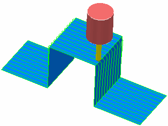

A terceira opção é utilizar evasão de colisão. Neste caso o Eixo Ferramenta inicial é Vertical.
Você pode notar que o percurso agora é inclinado na porção inclinada para evitar a colisão do suporte da ferramenta.
O percurso ainda é 3-eixos nas porções planas onde o suporte da ferramenta não colide:
Resumindo, a ferramenta tenta respeitar a Definição do Eixo da Ferramenta original o quanto possível durante o percurso. Somente quando isso não é possível é que o eixo da ferramenta é alterado, na direção especificada no campo Inclinar Eixo da Ferramenta, até que a montagem da ferramenta esteja livre de colisão
