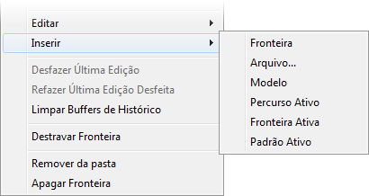

Utilize o menu Inserir para inserir entidades na fronteira.
Para exibir o menu, clique com o botão direito na fronteira selecionada no Explorer e selecione Inserir.
Fronteira — Selecione para inserir outra fronteira dentro desta. Isso exibe o diálogo Selecionar Item.
Selecione na lista a fronteira que você deseja inserir e então clique em
Arquivo — Selecione para inserir um arquivo .dgk ou .pic na fronteira. Isso exibe o diálogo Abrir Fronteira, um diálogo Abrir padrão.
Modelo — Selecione para inserir na fronteira curvas definidas a partir das arestas da superfície selecionada. Se você não selecionar superfícies, o PowerMill utiliza o modelo inteiro.
A partir da geometria deste modelo com uma superfície selecionada (utilizando o botão esquerdo do mouse):
A seguinte fronteira é criada:
Percurso Ativo — Selecione para converter o percurso ativo numa curva e inserir na fronteira. Essa opção não está disponível caso não exista percurso ativo.
Fronteira Ativa — Selecione para inserir a fronteira ativa atual na fronteira selecionada. Essa opção não está disponível caso não exista fronteira ativa.
Padrão Ativo — Selecione para converter o padrão atualmente ativo numa fronteira e inserir na fronteira. Essa opção não está disponível caso não exista padrão ativo.
