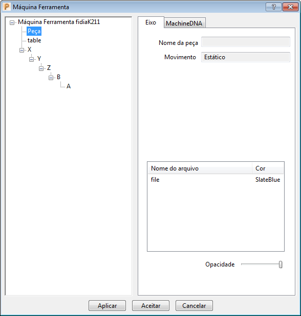

Peças de máquina são componentes individuais de uma máquina ferramenta, nomeadas de acordo com seus eixos.
Para exibir as propriedades de uma peça de máquina, selecione a peça de máquina no diagrama.
Nome da Peça — Exibe o nome da peça do eixo selecionado. Isso é determinado pelo arquivo .mtd e não pode ser editado aqui.
Movimento — Exibe o movimento permitido do eixo selecionado. Peças de máquina são classificadas de acordo com o tipo de movimento que executam. Isso é determinado pelo arquivo .mtd e não pode ser editado aqui. São os seguintes:
Endereço — Insira o nome do eixo.
Mínimo — Insira os menores limites possíveis do eixo.
Máximo — Insira os maiores limites possíveis do eixo. As opções Endereço, Mínimo e Máximo somente estão disponíveis se Movimento for Linear ou Rotativo.
Direção do eixo — Insira a direção do eixo. Isso somente está disponível se Movimento for Linear.
Eixo de rotação — Insira o eixo de rotação. Isso somente está disponível se Movimento for Rotativo.
Centro de rotação — Insira o centro de rotação do eixo. Isso somente está disponível se Movimento for Rotativo.
Nome do arquivo — Exibe os arquivos de peça de máquina referenciados pelo arquivo de máquina importado.
Cor — Exibe a cor das peças de máquina referenciadas por seus respectivos arquivos de peça de máquina.
— Movimente a barra deslizante Opacidade para controlar a opacidade da máquina ferramenta ou da peça selecionada da máquina. Movimente a barra deslizante para a esquerda para diminuir a opacidade; movimente a barra deslizante para a direita para aumentar a opacidade.
