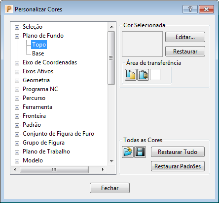

Para alterar as cores de fundo, selecione guia Arquivo > Opções > Personalizar Cores e selecione Plano de Fundo. Você pode alterar as cores Topo e/ou Base e Restaurar ou Restaurar Padrões das cores caso você mude de ideia mais tarde.
O PowerMill recorda as suas seleções de cores de uma sessão para a outra. Se você alterar seu fundo de tela para uma cor mais clara, pode alterar a cor dos eixos na janela gráfica selecionando Eixo de Coordenadas no diálogo acima.
