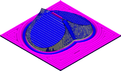

Analise o estado atual do material restante em uma simulação ViewMill. Sombreie material de excesso e invasão (com relação ao modelo) para indicar se a melhor estratégia é selecionada para um percurso.
Clique na guia Simulação > painel ViewMill > Material Restante para inserir o modo de material restante.
para escolher uma cor de sombreamento para o material dentro da tolerância do modelo acabado.
para exibir ou ocultar o material dentro da tolerância.

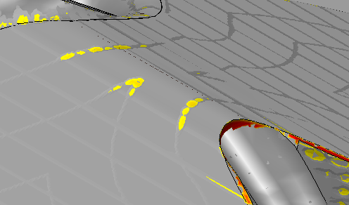

Invasões e excesso de material que excedem a tolerância são codificados em cores em um intervalo, de secundárias para principais. Cores secundárias indicam o material restante em tolerância. Cores principais indicam o material restante em, ou excedendo, um valor definido pelo usuário. Material identificado abaixo do valor maior é combinado com a cor secundária para ilustrar alterações graduais ou bruscas.
para selecionar a cor para excesso menor.
para selecionar a cor para excesso maior.
para exibir ou ocultar o excesso de material que excede a tolerância.
para selecionar a cor para invasões menores.
para selecionar a cor para invasões maiores.
para exibir ou ocultar invasões que excedem a tolerância.
