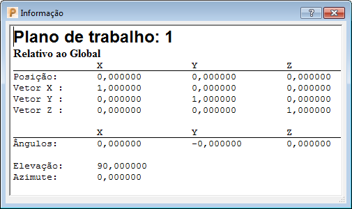

O painel guia Plano de Trabalho > Informação contém o seguinte:
Propriedades — Clique para exibir a orientação do plano de trabalho ativo com relação ao sistema de coordenadas global.
Ângulos de Elevação e Azimute são os ângulos do eixo Z do plano de trabalho ativo com relação ao sistema de coordenadas global.
Os Ângulos são as rotações em torno do eixo X, Y e Z (nessa ordem), que transformam os eixos alinhados com o sistema de coordenadas global para o plano de trabalho atual.
Ângulos são fornecidos com relação ao sistema de coordenadas global e ao plano de trabalho ativo.
