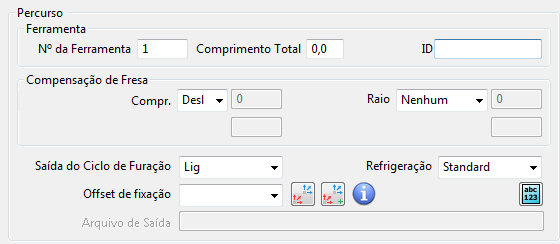

A porção inferior do diálogo Programa NC permite exibir e modificar as configurações para cada percurso no programa NC. Para exibir as configurações de um percurso, selecione o percurso na lista Percurso.
Nº da Ferramenta — Insira o número da ferramenta utilizada pelo percurso. Por padrão é igual ao Nº da Ferramenta na guia Ponta do diálogo Ferramenta. Isso é adicionado ao arquivo de corte.
Comprimento Total — Insira o comprimento total. Por padrão é igual ao Comprimento Total na guia Suporte do diálogo Ferramenta. O valor é o comprimento total da montagem da ferramenta que se projeta para fora do eixo quando montada na máquina ferramenta (o comprimento da ponta da ferramenta ao topo do suporte).
ID — Insira o nome da ferramenta. Por padrão é igual ao valor na guia Dados de corte do diálogo Ferramenta, e é adicionado ao arquivo de corte. Se você exportar uma ferramenta para uma base de dados de ferramenta, você exporta o ID da Ferramenta e não o Nome (na guia Ponta do diálogo Ferramenta). Por padrão, o ID da Ferramenta é igual ao Nome. Isso é adicionado ao arquivo de corte.
Compensação de Fresa — Para a maioria dos controladores, exceto Heidenhain, você precisa inserir o valor real utilizado para compensação de comprimento e raio na máquina ferramenta. Para isso, insira o valor num registro que é acessado por um número no programa NC.
Por exemplo, suponha que você deseje um offset de raio da ferramenta de 0.2 no primeiro percurso e 0.4 no segundo percurso e defina o número de offset de raio como 31 no primeiro percurso e 32 no segundo percurso, o arquivo programa NC contém os códigos G41 ... D31 no primeiro percurso e G41 ... D32 no segundo. Digite então 0.2 no registro 31 e 0.4 no registro 32 e os valores 0.2 e 0.4 serão utilizados para o primeiro e segundo percursos respectivamente.
Frequentemente utiliza-se o mesmo número para o número de offset de comprimento, número de offset de raio, e número de ferramenta. Por exemplo, espera-se os valores T5, H5 e D5 no mesmo percurso. Alternativamente, o número de offset de raio pode apresentar uma conexão fixa com o número de ferramenta. Por exemplo, se o número da ferramenta for 5 o número de offset de raio é 35, se o número da ferramenta for 7 o offset é 37. Isso pode ser tratado facilmente pelo pós-processador.
Ocasionalmente porém isso não é possível, então o PowerMill é capaz de alterar os números caso isso seja realmente necessário, mas os números padrão estão geralmente corretos, e os números somente são utilizados se compensação de comprimento ou raio estiverem sendo utilizadas.
Comprimento — Selecione o tipo de compensação de comprimento da fresa no controlador da máquina ferramenta. O comprimento da ferramenta usado no PowerMill permanece inalterado.
Comprimento de compensação — Insira o comprimento da ferramenta, por padrão é o comprimento da entidade de ferramenta. Isso permite alterar o comprimento da ferramenta no percurso NC.
Número de Offset de Comprimento — Insira o número de registro de offset utilizado no controlador de máquina ferramenta para armazenar o valor de offset de comprimento. É geralmente igual ao número da ferramenta e é útil quando os números padrão não estão corretos.
Raio — Selecione o tipo de compensação de raio da fresa no controlador da máquina ferramenta. O raio da ferramenta usado no PowerMill permanece inalterado.Permite aplicar offset a um percurso no controlador de máquina por um valor armazenado num registro de offset específico.
Para ativar Compensação de Fresa 3D para todos os percursos, selecione todos os percursos na lista e então configure Raio como 3D e selecione a opção Normais de Contato no diálogo Distribuição de Ponto.
Não é mais possível escrever códigos normais e esquerda/direita no mesmo percurso. Você precisa ajustar qualquer arquivo de opção que apresente códigos de compensação de fresa esquerda/direita além das normais.
Raio de compensação — Insira o raio da ferramenta, por padrão é o raio da entidade de ferramenta. Isso permite alterar o raio da ferramenta no percurso NC.
Número de Offset de Raio — Insira o número de registro de offset utilizado na máquina ferramenta, para armazenar o valor de offset de raio. É geralmente igual ao número da ferramenta e é útil quando os números padrão não estão corretos.
Saída do Ciclo de Furação — Selecione Sim para salvar ciclos de furação como ciclos especiais.
Refrigeração — Selecione uma opção de refrigeração a ser aplicada ao percurso selecionado.
O PowerMill desativa refrigeração no final de um percurso.
Você pode aplicar refrigeração em vários lugares diferentes. Para maiores informações, consulte Refrigeração, como flui e como é atualizada.
Lista de offset de fixação — Selecione um offset de fixação a ser aplicado ao percurso selecionado. Para criar ou editar um offset de fixação, clique em
Offset de fixação para setups — Clique para exibir os Setups no diálogo Programa NC. Isso permite aplicar offsets de fixação a setups em um programa NC.
Offset de fixação — Clique para exibir o diálogo Offset de Fixação para Programa NC. Isso permite criar e editar offsets de fixação.
Adicionar Comandos — Clique para exibir o diálogo Comandos/Comentários do Programa NC. O diálogo permite especificar comandos e comentários que são inseridos no programa NC.
Arquivo de Saída — Especifique a convenção de nomenclatura para os arquivos de saída. Você pode inserir no nome do arquivo variáveis que são resolvidas quando você escreve o programa NC.
