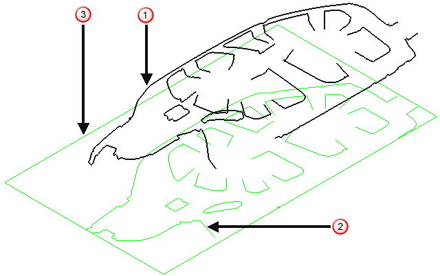

O Limite inferior determina a posição vertical do percurso.
Posição base — Selecione como determinar a posição inferior do percurso.
Padrão
Percurso
Modelo, neste caso um plano.
