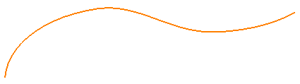

Por exemplo, começando com esta curva:

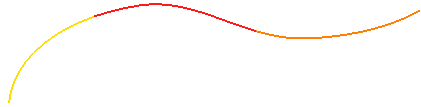

A curva é exibida em amarelo quando selecionada.
