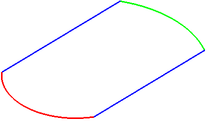

Curvas diretrizes intermediárias são utilizadas para controlar a posição de segmentos de percurso. A área de usinagem não é afetada. Isso é melhor demonstrado por meio de um exemplo.

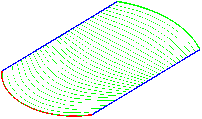

Este exemplo apresenta duas curvas diretrizes e duas curvas limite, mas nenhuma curva diretriz intermediária:
e cria esse percurso:

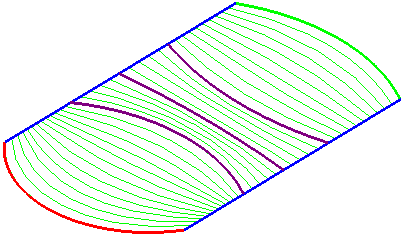

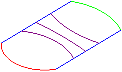

Este exemplo apresenta duas curvas diretrizes, duas curvas limite e três curvas diretrizes intermediárias:
