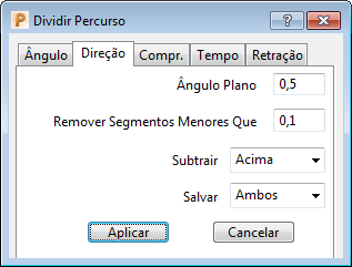

Essa guia contém o seguinte:
Ângulo Plano — Um limite angular medido a partir do plano XY. O movimento é considerado Plano caso faça um ângulo com o plano XY menor que este limite.
Remover Segmentos Menores Que — Remove segmentos que forem menores em comprimento que o valor inserido aqui. Quanto maior o valor, menor a fragmentação. Esse valor deve normalmente ser definido para um valor semelhante à tolerância de usinagem.
Subtrair — Três área que podem ser separadas do percurso inteiro:
Salvar — Especifica qual parte do percurso é mantida:

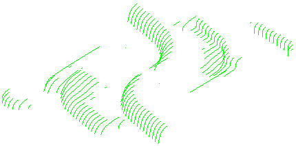

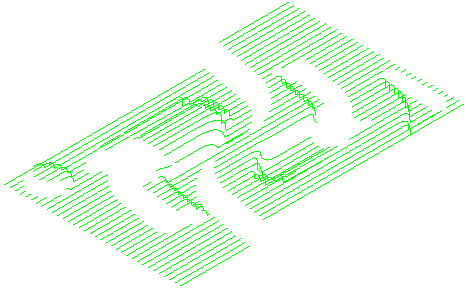

Este exemplo mostra o efeito da divisão de um percurso por direção.
No diálogo Dividir Percurso > Direção:
