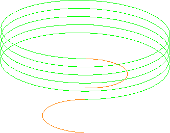

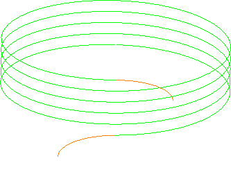

Utilize a página Aproximações helicoidais para especificar o ângulo e o raio das aproximações de percurso.
Âng. aprox. — Insira um valor para especificar o ângulo de arco das aproximações de percurso. Esse ângulo precisa ser maior que 5
Ângulo de aproximação de 90
Ângulo de aproximação de 180
Raio de aproximação personalizado — Selecione essa opção para especificar o raio do arco das aproximações de percurso manualmente.
