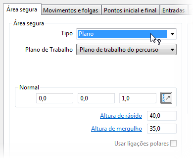

Para exibir ajuda sensível ao contexto para um item dentro de um diálogo PowerMill (como um campo ou um botão), clique em
e quando o cursor mudar para
, clique no item para exibir o tópico da ajuda associado:
