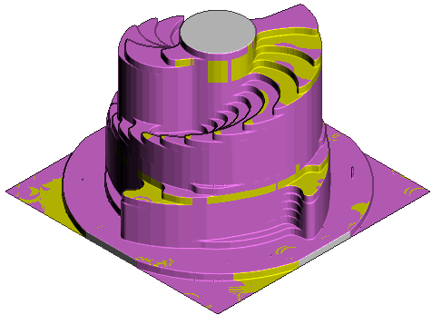

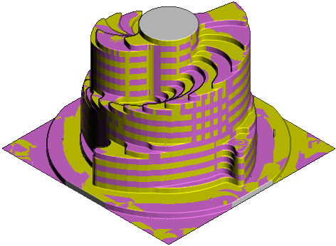

Utilize sombreamento cinemático para exibir uma imagem em que o sombreamento depende da direção de eixo dos movimentos de corte. A peça é sombreada em uma cor ao cortar numa direção positiva e em outra cor ao mover numa direção negativa. Isso é útil em usinagem multi-eixo pois inversão de eixo geralmente causa marcas na superfície. A inversão de eixo depende da máquina ferramenta carregada. Utilize sombreamento cinemático em conjunto com uma máquina ferramenta.
Selecione guia Simulação > painel ViewMill > Sombreamento > Cinemático para exibir o diálogo Sombreamento Cinemático.

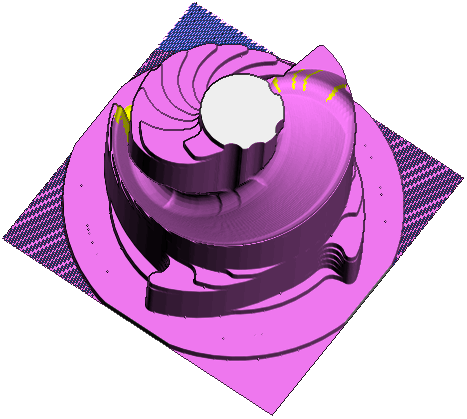

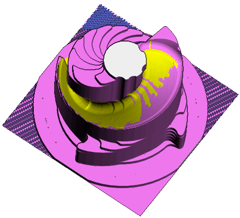

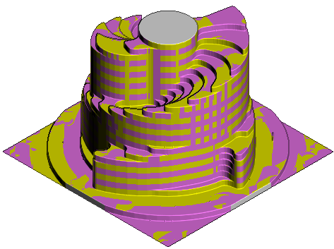

Isso mostra os eixos da máquina ferramenta. Clique num botão de eixo para exibir os movimentos positivos e negativos:
