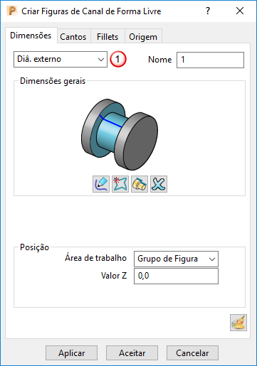

Nome — Insira um nome para a figura.
— Selecione uma opção da lista para especificar o tipo de canal:
Editar curva de perfil — Clique para criar ou editar a curva de perfil da figura utilizando a guia Editor de Curva.
Extrair padrão — Clique para extrair as curvas que definem as figuras selecionadas para o Padrão ativo. Caso nenhum padrão exista, um novo é criado.
Descartar curvas — Clique para desfazer a seleção de todas as curvas selecionadas e remover qualquer figura criada a partir das mesmas.
Área de trabalho — Selecione em que área de trabalho você está trabalhando:
Valor Z — Insira um valor para especificar a posição da figura ao longo do eixo Z com relação à área de trabalho.
Restaurar — Clique para restaurar os parâmetros de criação de figura para os valores padrão.
