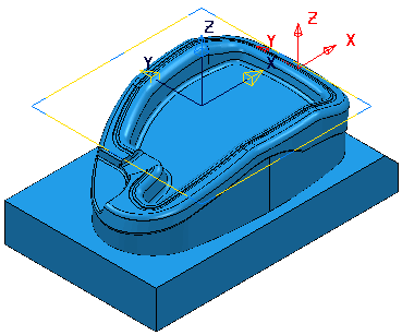

Esse exemplo mostra como manipular planos de trabalho graficamente. Utiliza o modelo 5axisModel.dgk da pasta de Exemplos.
O plano de trabalho não precisa ser o plano de trabalho ativo.
O plano de trabalho é exibido em azul e amarelo.
As áreas em azul permitem rotação em torno do eixo Z.
As áreas em amarelo permitem rotação em torno dos eixos X ou Y.
A área em preto permite translação da origem do plano de trabalho.
alinha o eixo Z com um ponto especificado pelo usuário. De maneira semelhante, selecionar as pontas das setas amarelas dos eixos X ou Y permite alinhar esses eixos.
Move a origem.
Rotaciona em torno do eixo Z
rotaciona em torno do eixo X
rotaciona em torno do eixo Y
