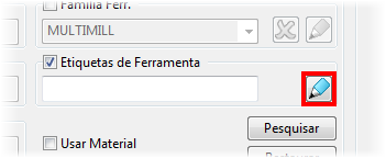

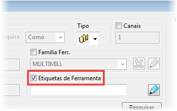

Para procurar por uma etiqueta de ferramenta:
para exibir o diálogo Selecionar Etiquetas.
Mantenha pressionada a tecla Ctrl para selecionar várias etiquetas. Se você selecionar mais de uma etiqueta, todas as ferramentas com etiquetas correspondentes são exibidas.

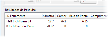

Ferramentas com a etiqueta Desbaste são exibidas na área Resultados da Pesquisa.
Para exibir todos os resultados na área Resultados da Pesquisa, clique em Restaurar.
