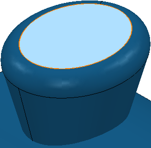

Este exemplo mostra em qual superfície o padrão é embutido e como modificar a superfície embutida.
O padrão é embutido na superfície

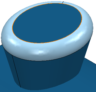

Isso cria um novo padrão embutido na superfície
Para confirmar que esse novo padrão está embutido na superfície
