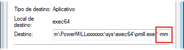

Você pode iniciar o PowerMill em diferentes modos adicionando argumentos ao atalho do PowerMill na sua área de trabalho. Os seguintes argumentos estão disponíveis:
Chave |
Descrição |
-macro <nome_do_arquivo> |
Executar uma macro |
-tri <nome_do_arquivo> |
Abrir um modelo de triângulo |
-model <nome_do_arquivo> |
Abrir um modelo |
-inch |
Iniciar em polegadas |
-inches |
-mm |
Iniciar em milímetros |
-project <nome_diretório> |
Abrir um projeto |
-project_readonly <nome_diretório> |
Abrir um projeto em modo somente leitura |
-process <nome_diretório> |
Abrir um projeto & calcular os percursos |
Para modificar o atalho da área de trabalho do PowerMill:
Da próxima vez que você iniciar o PowerMill com o ícone da área de trabalho, os argumentos especificados são utilizados.
