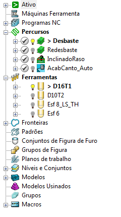

Ao criar entidades tais como percursos, você precisa selecionar outras entidades tais como a ferramenta, plano de trabalho, fronteira/padrão e, caso o percurso deva ser pós-processado, o programa NC. Caso essas outras entidades estejam ativas, serão selecionadas automaticamente.
Você pode verificar se uma entidade está ativa e desenhada observando-a no Explorer:
Cada entidade ativa (independente de estar ou não desenhada) é sempre exibida em negrito e é precedida por >, por exemplo:
Quando uma entidade gráfica é ativada pela primeira vez, ou reativada, é automaticamente desenhada e aparece no Explorer ao lado do símbolo
Clicar em
altera o símbolo para
(indicando que a entidade está desenhada). Clicar em
(indicando que a entidade foi oculta, ou 'escondida', podendo porém estar ainda ativa). Estes dois símbolos (
e
) funcionam juntos como um 'interruptor'. Se uma entidade 'escondida' for ativada novamente após estar inativa, então o símbolo volta para o inicial
Para ativar uma entidade (de forma que seja exibida em negrito e seja precedida por >), você pode:
