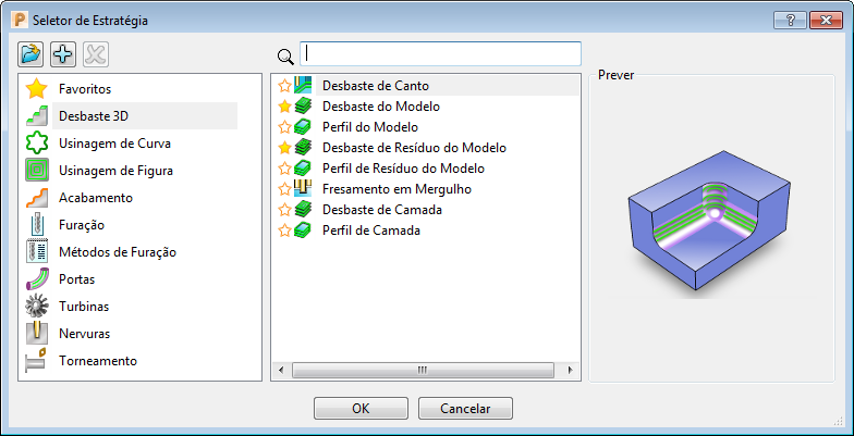

O diálogo Seletor de Estratégia exibe as várias estratégias que podem ser selecionadas para criar os percursos. Quando você seleciona uma Estratégia, o PowerMill exibe o diálogo de Estratégia, que permite especificar os parâmetros e requisitos do percurso.
Para exibir o diálogo Seletor de Estratégia:
As estratégias são organizadas em categorias, incluindo uma categoria Favoritos, e várias categorias personalizadas que podem ser criadas para organizar suas próprias estratégias personalizadas.
O diálogo contém o seguinte:
— Insira um termo para pesquisar numa categoria.
Importar estratégia — Clique para exibir o diálogo Importar estratégia para importar uma estratégia do seu PC ou rede para o projeto atual do PowerMill.
Para reutilizar uma estratégia importada no futuro, utilize um dos procedimentos a seguir para disponibilizar a estratégia no diálogo Seletor de Estratégia.
Adicionar categoria — Clique para exibir o diálogo Caminhos do PowerMill para criar uma nova categoria personalizada para armazenar suas estratégias personalizadas. O diálogo também permite reordenar e apagar categorias personalizadas do diálogo Seletor de Estratégia.
Para maiores informações sobre como salvar um percurso, consulte Salvando um percurso como estratégia personalizada.
Favorito — Alterne a estrela
ao lado de uma estratégia para adicioná-la (ou removê-la
) da pasta Favoritos. O PowerMill também exibe suas estratégias favoritas na lista galeria de Favoritos na guia Início.
