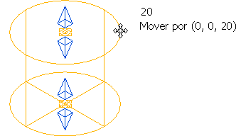

. Clique e arraste o mouse para mover a figura de furo. O texto próximo ao cursor exibe a altura Z atual da figura de furo selecionada (nesse caso 20) e por qual distância a figura foi movida (nesse caso 0, 0, 20).
Você somente pode mover a figura de furo para cima ou para baixo no eixo Z. Se o cursor inteligente estiver habilitado, você pode ajustar a altura clicando em geometria relevante. Você pode interromper o posicionamento com cursor inteligente utilizando a tecla CTRL.
