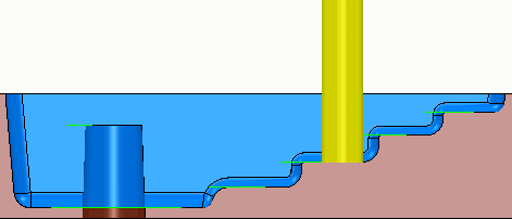

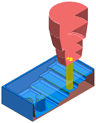

Por exemplo, compare a clareza de uma vista secionada dinamicamente do projeto com uma vista transparente do mesmo projeto:
Vista da seção dinâmica:
Vista transparente:
