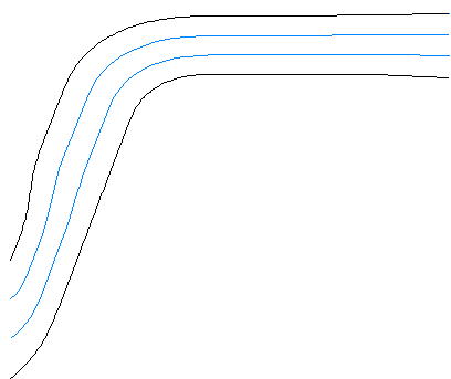

Por exemplo, se você começar com estas duas curvas:
irá obter o seguinte padrão se utilizar um Passo Lateral de 5:

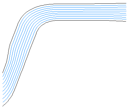

ou o seguinte se utilizar um Passo Lateral de 15:

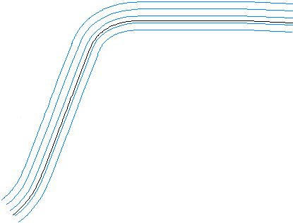

Uma Distância Esquerda de 10 e uma Distância Direita de 5 cria o seguinte padrão Ao Longo para uma única curva:
