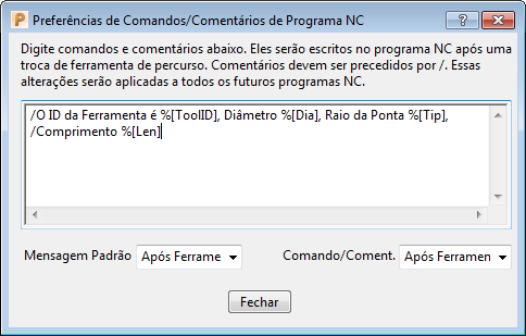

Você também pode utilizar variáveis no diálogo Preferências de Comandos/Comentários de Programa NC (acessado clicando no botão Comentários na guia Percurso sob Preferências NC):
Isso é útil pois os valores de variáveis resolvidas podem então aparecer em todos os seus arquivos de programa NC.
Embora a prática atual seja envolver variáveis entre chaves { }, algumas variáveis são envolvidas por símbolo de porcentagem e colchetes %[ ], como no exemplo acima. Esse é um formato válido que é mantido por razões históricas.
