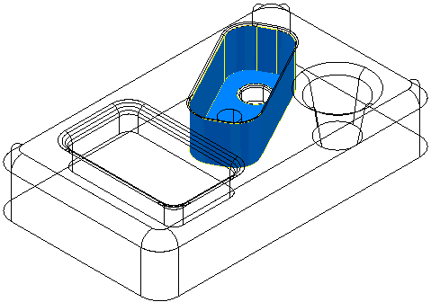

Você pode definir um Padrão a partir das arestas da superfície selecionada de um Modelo e adicionar ao Padrão ativo. Se nenhuma superfície específica for selecionada, o Padrão inserido é definido utilizando o Modelo todo.
Para inserir um Modelo num Padrão:
O seguinte padrão é criado:
