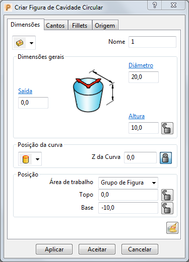

Nome — Insira um nome para a figura.
Modo de criação — Selecione uma opção para especificar como as figuras são criadas. Selecione:
Criação simples para criar uma única figura.
Criação de curva para detectar curvas circulares ou quadriláteras e criar uma figura apropriada para cada curva selecionada.
Criação múltipla para criar figuras únicas idênticas em cada ponto chave de cada curva selecionada.
Diâmetro — Insira o diâmetro da figura.
Saída — Insira o ângulo de saída da figura. Esse é um ângulo incorporado numa parede de um molde, de forma que a abertura da cavidade seja mais larga que a base, o que facilita a ejeção da peça.
Altura — Insira a altura da figura.
Posição da curva — Selecione uma opção para especificar a posição da curva de perfil na figura. Quando você tiver especificado um ângulo de Saída, a saída é aplicada a partir da posição da curva de perfil.
Topo — Define a curva de perfil no topo da figura.
Base — Define a curva de perfil na base da figura. Z da Curva — Insira um valor para especificar a altura da curva de perfil ao longo do eixo Z. Se você tiver especificado um ângulo de Saída, é aplicado através do offset da curva a partir dessa altura.
Área de trabalho — Selecione em que área de trabalho você está trabalhando:
Topo — Insira um valor para especificar a posição do topo da figura.
Base — Insira um valor para especificar a posição da base da figura.
Destravado — Quando exibido, você pode editar o valor.
Travado — Quando exibido, você não pode editar o valor.
Restaurar — Clique para restaurar os parâmetros de criação de figura para os valores padrão.
