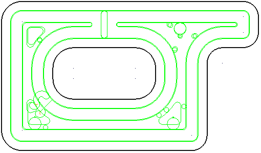

Utilize a página Desbaste em curva para criar um percurso de desbaste simples 2.5D raster, offset, ou Vortex.
Definição de curva especifica as curvas que cercam a área você deseja usinar e adiciona as propriedades de usinagem a essas curvas.
Criar padrão — Clique para criar um novo padrão vazio.
Padrão selecionado — Selecione um padrão na lista. Se nenhum padrão estiver em exibição, ou
estiver selecionado, então nenhum padrão é selecionado. A lista exibe todos os padrões disponíveis. Quando tiver selecionado um padrão, a área de usinagem é sombreada.
Se a área sombreada não for o que você deseja usinar, utilize o botão Propriedades de usinagem de curva
para alterar as condições de usinagem.
Editor de Curva — Clique para exibir a guia Editor de Curva, que permite criar e editar padrões. A ideia é que você primeiro extraia curvas do modelo, e então modifique a curva para criar o padrão exato necessário.
Selecionar padrão por clique — Clique para selecionar um padrão clicando na janela gráfica em vez de por nome na lista Selecionar padrão.
Clicar em
exibe a guia Selecionar Entidade. Selecione um padrão na janela gráfica para fechar a guia Selecionar Entidade e exibir o padrão no campo Padrão Selecionado.
Capturar curvas — Clique para copiar as curvas selecionadas para o padrão. Isso proporciona uma maneira rápida e poderosa de extrair geometria de curva de um modelo em superfície e copiar para o padrão/fronteira ativa. Para maiores informações, consulte o exemplo de captura de curvas.
Posição — Selecione uma opção para especificar qual porção da ferramenta segue a curva.
Centro — O centro da ferramenta segue a curva.
Contato — O ponto de contato da ferramenta segue a curva.
Limite inferior — Insira ou selecione a altura de usinagem. Todas as curvas são usinadas numa única altura Z.
Insira um valor no campo Chão Z ou selecione
e então clique numa curva na altura Z relevante na janela gráfica.
O percurso de desbaste começa na altura Z do padrão e desce na peça pelo valor do Passo Vertical, até que o valor de Chão
seja alcançado.
Estilo — Selecione o estilo raster, offset ou Vortex para remover o material dentro dos contornos de cada nível de desbaste.
Modelo:
Grupo de figura:
Tolerância — Insira um valor para determinar com que precisão o percurso segue o contorno do modelo.
Direção de corte — Selecione a tecnologia de fresamento.
Selecione uma Direção de Corte entre o seguinte:
Espessura da curva — Insira o offset da curva. Essa é uma espessura de curva, não um sobremetal de modelo.
Passo lateral — Insira a distância entre passos sucessivos de desbaste numa única altura Z.
Copiar passo lateral da ferramenta — Clique para carregar a profundidade de corte radial dos dados de corte da ferramenta ativa. A profundidade de corte radial é medida normal ao eixo da ferramenta.
Usinagem de resíduo — Selecione para habilitar a página Resíduo . Usinagem de resíduo permite utilizar uma ferramenta grande para executar uma remoção de volume eficiente e então utilizar uma ferramenta menor para usinar áreas do modelo que a ferramenta maior não pôde alcançar, tais como cavidades e cantos. A ferramenta menor usina apenas as áreas que não puderam ser alcançadas pela ferramenta original.
